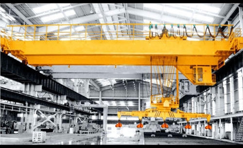

为了保障桥式起重机高效率的运行及安全,在使用前一般都需要进行必要的调整才能放心安全使用。那么具体该如何进行调整呢?
登录/注册后可看大图
桥式起重机的调整首先要调整正反拉杆,并使制动瓦的制动片紧贴制动轮。调整弹簧的力矩,控制其范围在额定力矩的1/8。并通过转动制动轮保证适合力矩正常。
对桥式起重机的制动器进行调整,保证制动器处于灵活状态。
使用前对桥式起重机进行检验,首先进行空载试用,并进行断电试停,停车时,打车滑行道2m左右,小车滑行50cm左右。
桥式起重机的使用必须严格按照使用说明,保证其安全使用。
