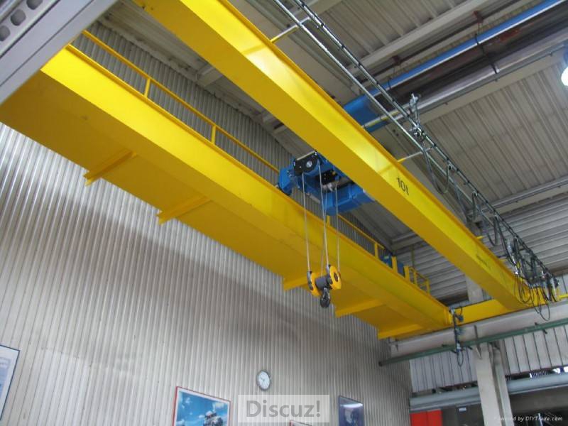

航吊,也叫行吊、桥式行车,是在室内使用的,标准叫法是桥式起重机,又称梁式起重机。是横架于车间、仓库和料场上空进行物料吊运的起重设备。由于它的两端坐落在高大的水泥柱或者金属支架上,形状似桥。航吊的桥架沿铺设在两侧高架上的轨道纵向运行,可以充分利用桥架下面的空间吊运物料,不受地面设备的阻碍。它是使用范围最广、数量最多的一种起重机械。航吊根据主梁形式的不同又可分为单梁航吊和双梁航吊。

航吊是桥式,没有支腿;龙门吊是门式,有支腿。航吊均是包厢形式,龙门吊可为包厢,也可为桁架形式。航吊在跨度外没有悬臂;龙门吊可根据用户需求在跨度支腿外悬出一部分。

航吊一般应用于室内区域,很少在室外场合使用。龙门吊一般应用于室外场合,最大起重吨位也要比航吊多很多。
