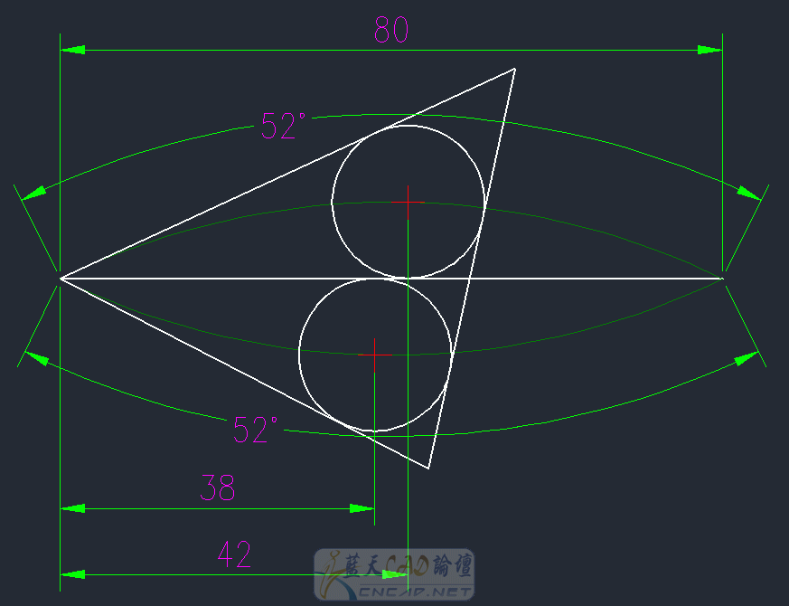

[求助] 求画法

想的蛋疼都想不出来

这个比较难,2011版本的约束功能对这类的题非常好用

画好后参照缩放

这个图好像在哪里看过了,4楼正解,再利用缩放参照命令把两园相切底边扩至80就成了。

4楼做的不错,原理如何解释?

想看一下证明:

还要用数学公式解吗

同意四楼的做法

catia里用约束试了下

利用缩放工具做就简单了。。。。

还是用参数+约束绘图更方便,更适合计算机时代。

缩放工具!学习了!牛!
