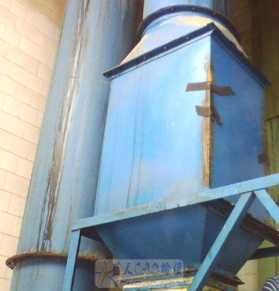

现有一除尘风机,需要更换消音器,原理我看应该是:阻抗复合消音器这种类型(小孔+变截面消声)。风机风量:6000m³/h,全压:10000PA,消音器安装在风机出风口,风机出口截面尺寸:450×300,用天方地方过渡到消音器。消音器的截面内尺寸:630×780,长度方向:1000,现附示意图一张,这样的结构消音效果如何呢,请多多指教!。 消声器示意图.jpg
